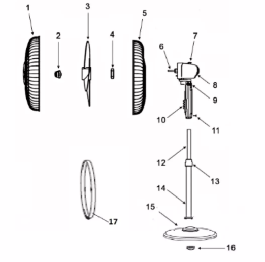

Как собрать вентилятор LU-108A
КОЛЬЦО НЕ МОЖЕМ ОДЕТЬ
5 месяцев назад
Прикрепите стойку (14) к подставке (15), закрепив их с помощью гайки (16) Закрепите телескопическую трубку (12) со стойкой (14) с помощью фиксатора внутренней трубки (13).
Фиксатор внутренней трубки (13) должен быть закручен прежде установки моторной секции.
Надежно закрепите мотор (8) на конце внутренней трубки (12) с помощью винта (11).
Установите заднюю защитную решетку (5) на вал (6) мотора (8) и закрепите при помощи фиксирующей гайки задней решетки (4).
Установите лопасти вентилятора (3) на вал двигателя (6) и закрепите с помощью фиксатора (2), закручивая против часовой стрелки.
Прикрепите переднюю защитную решетку (1) к задней (5) при помощи кольца-фиксатора решеток (17)
