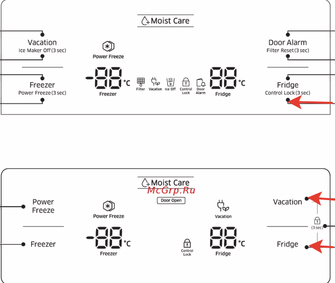

Попробуйте проверить
подключение контакт в розетке
отключить блокировку, нажмите и удерживайте кнопку Vacation и Fridge в течение 3 секунд
или нажмите и удерживайте кнопку Control Lock в течении 3 секунд.
