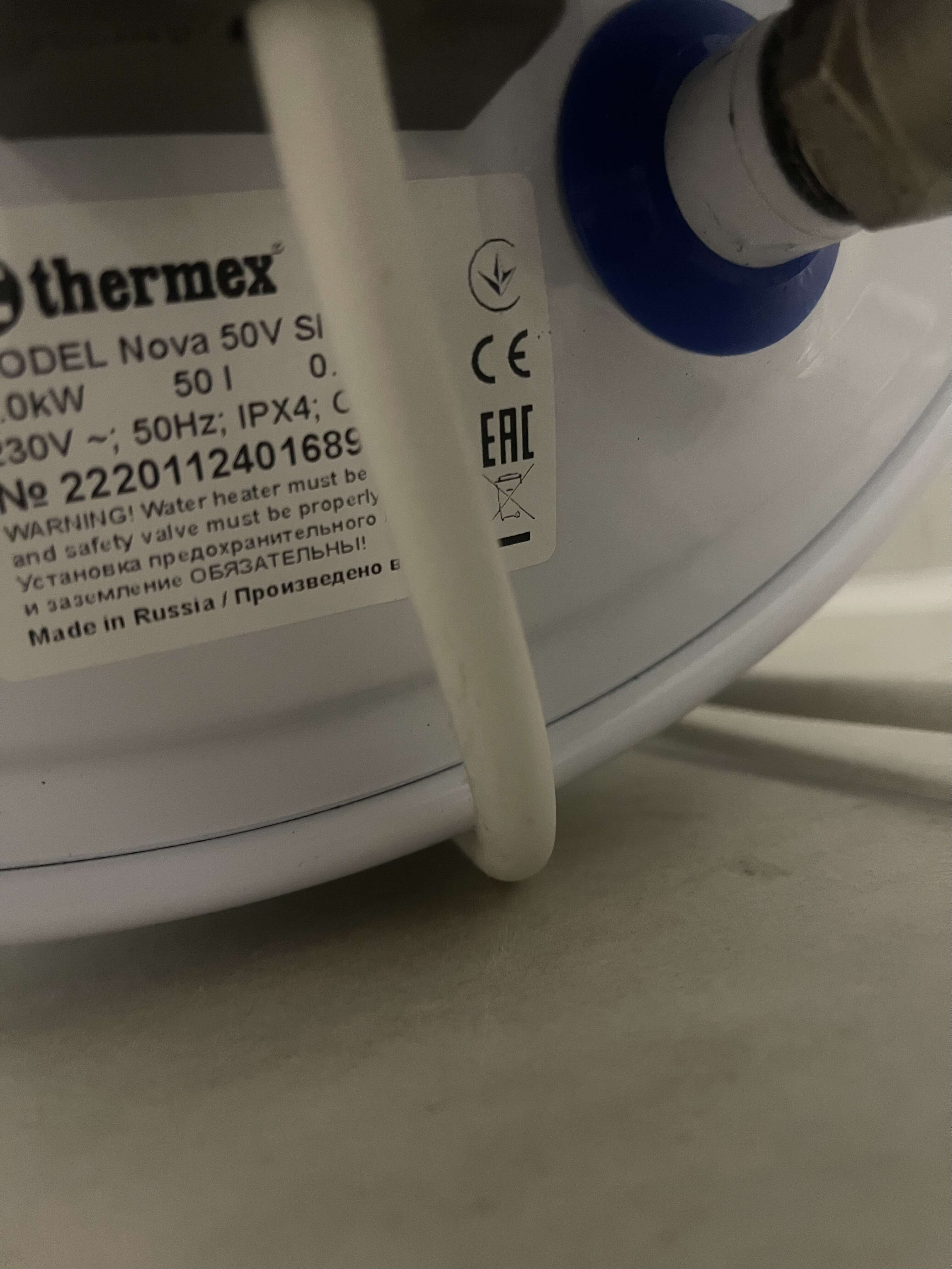

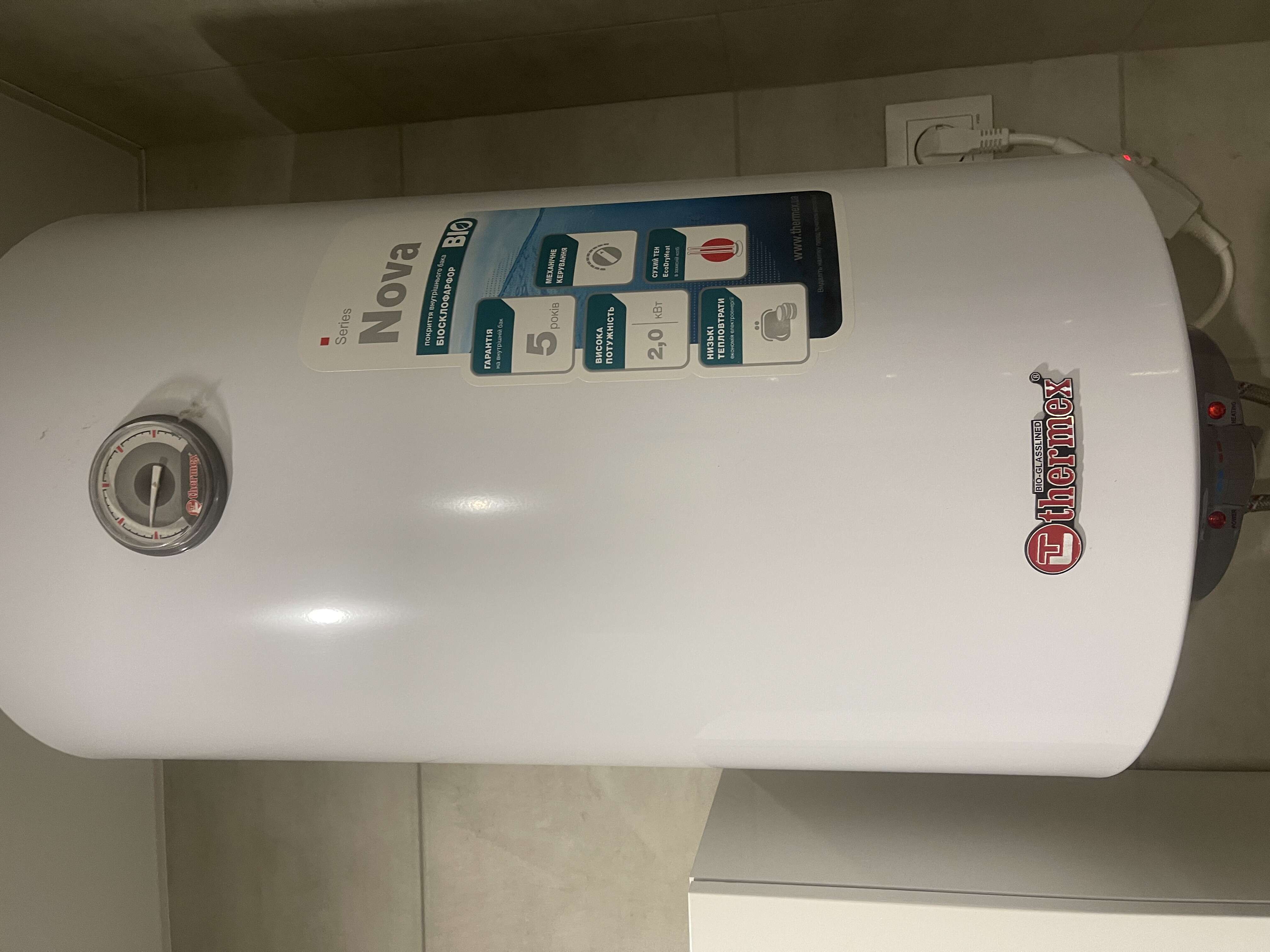

Лампочки горят, не греет воду. Что делать?
4 месяца назад
Отключить из розетки
разобрать проверить тен (прозвонить тестером), осмотреть контакты разъёмы
