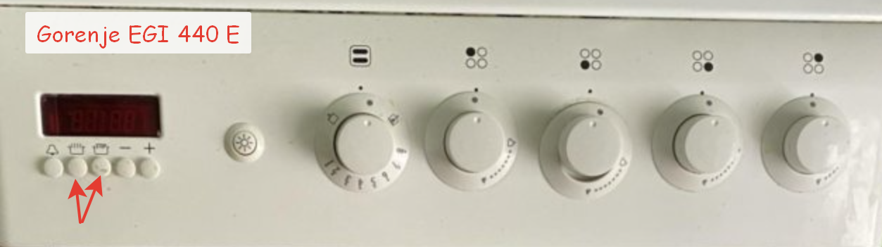

Добрый день , как выставляются часы на передней панели газовой плиты |
Gorenje EGI 440 E После подключения аппарата к электрической сети появляется на циферблате пульсирующий 0 00 и начнет мерцать символ А. Одновременно нажмите клавиши указаны стрелками с помощью клавиш + и - установите на часах точное время дня. Через 7 секунд после последнего нажатия любой клавиши часы начнут работать. |
