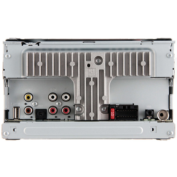

На тюнере должен быть A|V выход RCA.
На магнитоле сздаи RCA входы
Pioneer MVH-AV170

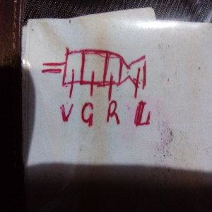

Тут нужен специальный аукс штекер у пионеров своя распиновка я сам сделал в инете кое как нашел
pasha230771, Самара
Pioneer MVH-AV170
Если ещене нашел то сделай вот такой аукс штекер и будет тебе счастье.!
