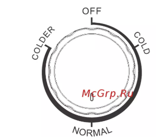

Как включить холодильник первый раз? Вроде всё подключил, проверил ток в линии но холодильник не включился
4 месяца назад
Midea MDRD142SLF01
Перед загрузкой продуктами повернуть регулятор по часовой стрелке на максимум охлаждения, на несколько часов https://mcgrp.ru/files/viewer/1147866/9 после загрузить повернуть регулятор в среднее положение
