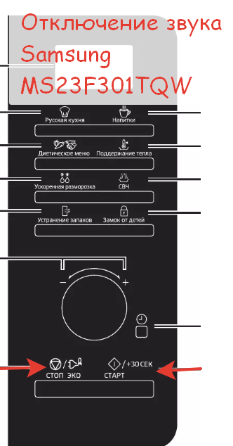

Отключение звука Samsung MS23F301TQW [Ответы 1]
Отключение звука
Samsung MS23F301TQW
Вопрос 867916
Анонимный, Редмонд
4 месяца назад
Отключение звука
4 месяца назад
Samsung MS23F301TQW
Нажмите кнопки СТОП/ЭКО и СТАРТ/+30СЕК одновременно. На дисплее появится OFF
