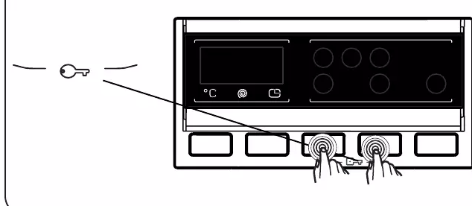

ПЕРВЫЙ ПУСК. МИГАЕТ ИНДИКАТОР И МАШИНКА НЕ РЕАГИРУЕТ НА КНОПКИ. |
Возможные причины https://mcgrp.ru/files/viewer/858886/29 Возможно включена защита от детей Чтобы деактивировать блокировку от детей, нажмите и удерживайте кнопки одновременно не менее 3 секунд до тех пор, пока сигнал «CL» на электронном дисплее не исчезнет. |
