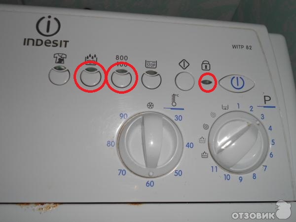

Здравствуйте!Подскажите пожалуйста в чём может быть причина, при стирке на программе № 7 после окончания стирки загораются и мигают следующие индикаторы одновременно, которые выделены на
фото.
Indesit WITP 827 (RU)
Судя по миганию индикаторов у вас определяется ошибка F03--это расшифровывается как неисправность датчика температуры, проверьте сопротивление датчика температуры, сопротивление датчика в воде 30 градусов будет около 13 Ком
