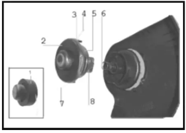

Извлеките шпульку (5) и пружину (6) из катушки.4 очистите катушку и шпульку
Подготовьте отрезок триммерной лески длиной примерно 5-6 метров, сложить его пополам.
Вставьте триммерную леску в месте перегиба в паз, расположенный на направляющей шпульки. Удерживая левой рукой головку шпульки, намотайте триммерную леску ровными плотными слоями на шпульку в направлении по часовой стрелке (со стороны, противоположной головке).
Пропустите концы отрезков триммерной лески сквозь отверстия в катушке.
Установите пружину и шпульку в катушку. Поочередно потяните за концы отрезков триммерной лески, для освобождения их из удерживающих пазов внешней направляющей шпульки.
Установите крышку на место, совместив фиксаторы катушки с прорезями крышки катушки. После замены катушки следует включить триммер и поработать без нагрузки минимум в течение одной минуты, чтобы удостовериться в том, что триммер функционирует.
Оставьте не домотанными на шпульку отрезки триммерной лески длин ой примерно по 15 см.
