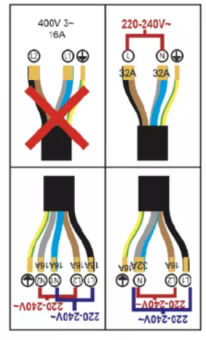

Здравствуйте,не давно приобрел индукционную панель Wollmer I40 monolith ,проблема в подключении к сети (подключали по инструкции),выбивает УЗО(с40 30мА) ,выбивает нулевой серый провод, подскажите пожалуйста это брак или что то делаю не так. PS за ранее спасибо. |
см пункт 3 https://mcgrp.ru/files/viewer/1149210/5 |
