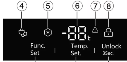

Набрал температуру _18 с ,но на дисплее не показывает,только когда нажимаешь на кнопочку,кратковременно горит и гаснет! Как настроить,чтобы светилась показание температуры?
3 месяца назад
Гуру, Ответы: 130404, Оценили: 12582 раз
Попробуйте отключить блокировку
Нажмите на кнопку 8 и удерживайте ее нажатой в течение трех секунд.
