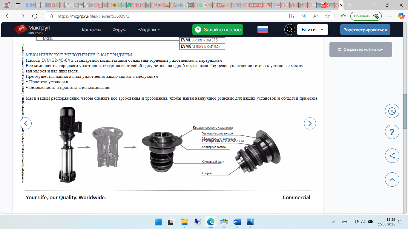

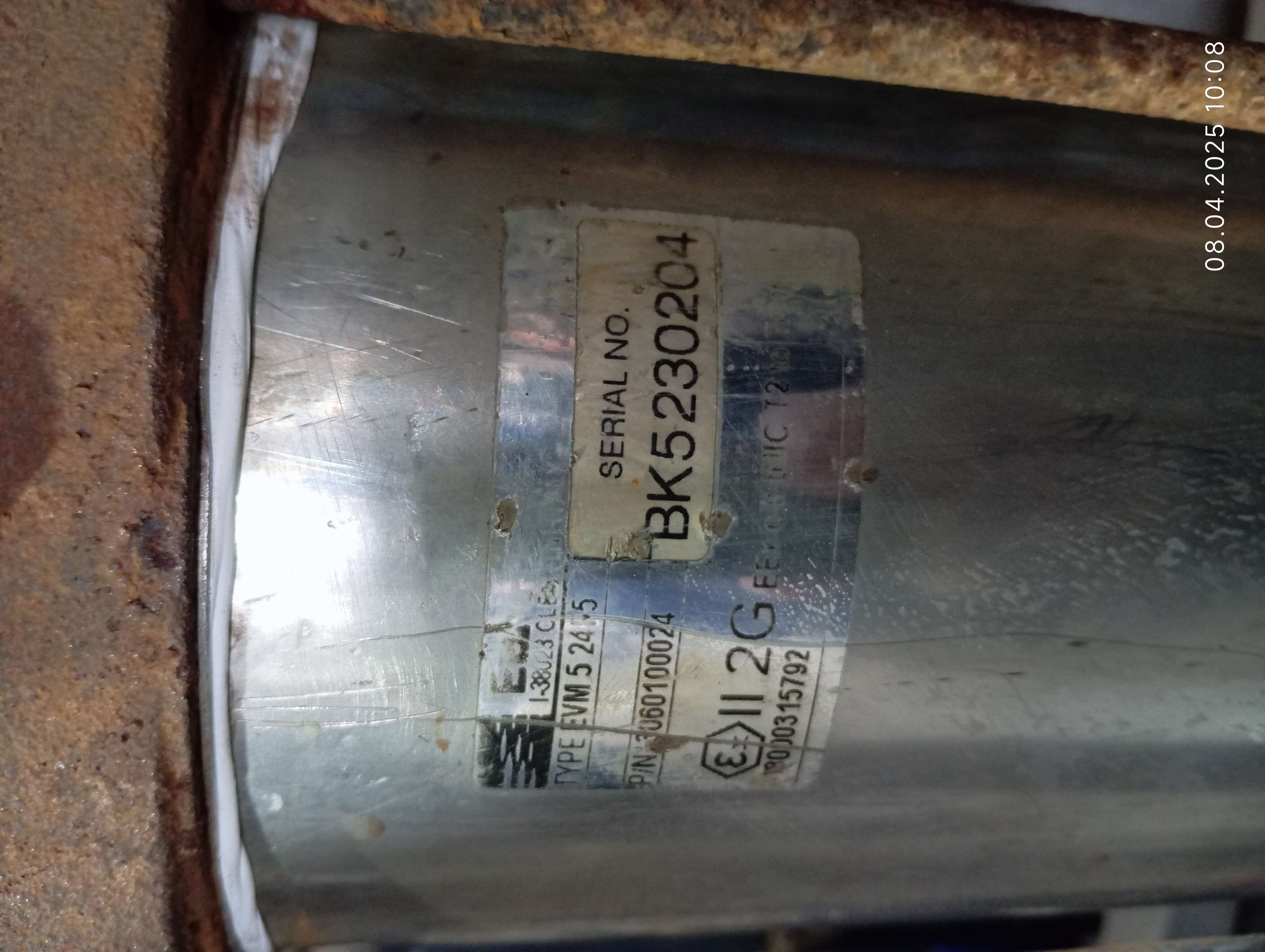

Не могу найти/ подобрать торцевое уплотнение на насос Ebara EVM 5 24F5. Прикрепляю как выглядит мое ТУ. Диаметр вала 12,7 мм.
