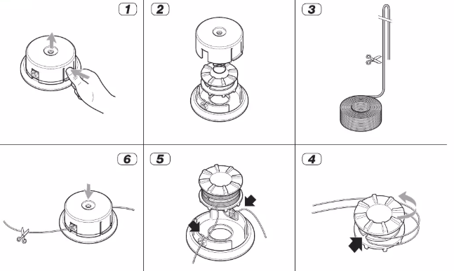

Надавите на фиксаторы, вскройте барабан. Придерживайте крышку, внутри катушки находится выталкивающая пружина
Возьмите отрезок новой нити примерно 5-6 метров и сложите его пополам
Зацепите середину нити за выемку в средней части катушки и намотайте её в направлении стрелки на корпусе катушки. Витки накладывайте плотным ровным слоем. Оставьте свободными края лески длиной 15-20 см
Проденьте нить в верхнем кольце катушки через две выемки.
Установить на свое место пружину, проденьте концы нити в соответствующие отверстия на боках насадки.
Установите катушку на свое место, закройте барабан крышкой до защелкивания фиксаторов.
Отрежьте выступающие концы лески на 15 см
