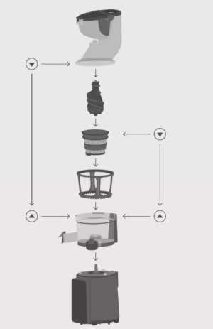

Добрый вечер! Купил соковыжималку Tuvio TJ05PD, собрал, подключил к сети, а она не включается. Какие мои действия?

неправильная сборка
Tuvio TJ05PD
Соберите соковыжималку так, чтобы метки на деталях совпадали, как показано на рисунке

В общем та ж петрушка, только в основной чаше есть прорезь, где торчит штырек- типа предохранителя магнитного, зажми его чем-нибудь. Скорее всего на этой китайской шляпе перепутали чаши от другой модели, где должен был бы быть ответный механизм нажимания.
