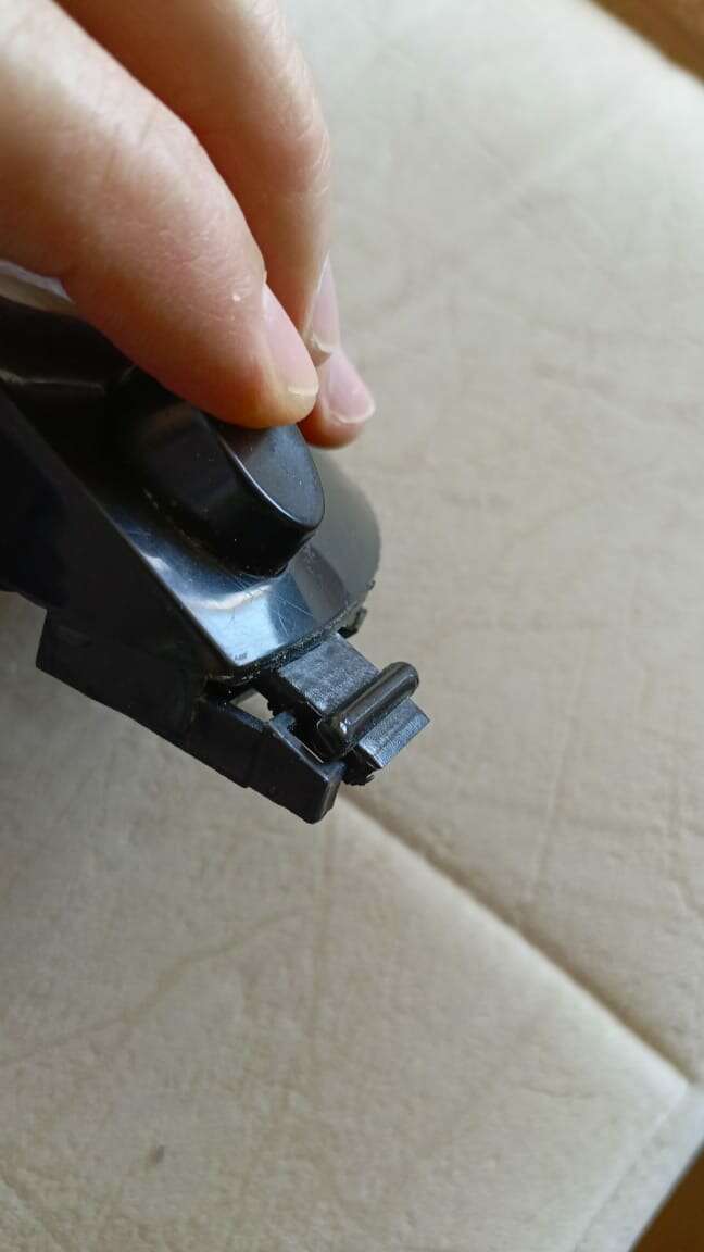

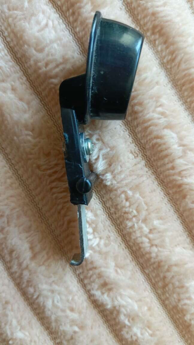

Долго пользовался мультиваркой со сломанным фиксатором крышки, фиксировал при помощи резинки. Решил отремонтировать, т.к., крышка в сборе без выпускного клапана RMC-M10, на заказ стоит пару тысяч (https://redmond.moscow/product/kryshka-v-sbore-bez-vypusknogo-klapana-rmc-m10/).
Вытащил клапан, при помощи ножа, отогнул фиксаторы крышки мультиварки, располовинил крышку, открутил 5 саморезов, крепящих ручку крышки мультиварки и достал кнопку, с обломанным кончиком фиксатора.
Вырезал из железа, толщиной около 0,7мм., полоску длиной около 4-5см. Совместив полоску металла с корпусом кнопки, просверлил их сверлом диаметром 3мм., и соединил их винтом с гайкой, предварительно вымерил длину пластинки фиксатора, подогнул пластину на конце. собрал крышку в обратном порядке, путём подгиба конца пластины, отрегулировал плотную фиксацию крышки мультиварки. Готова к эксплуатации.
