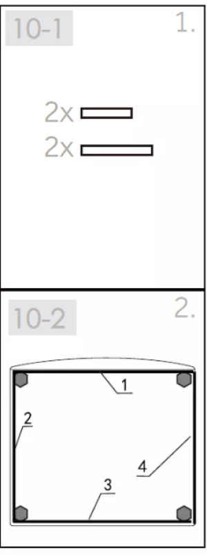

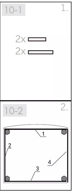

Куда устанавливается уплотнительная лента идущая в комплекте?спасибо.
3 месяца назад
Гуру, Ответы: 130611, Оценили: 12590 раз
Haier HW80-BP14979
1. При открытии термоусадочной упаковки вы найдете врубке несколько шум подавляющих прокладок. Они используются для уменьшения шума. (рис. 10-1)2. Снимите шум подавляющие прокладки и двухстороннюю клейкую защитную пленку; шум подавляющие прокладки под корпусом стиральной машины, как показано на рис. 10-2 (две длинных прокладки в точках 1 и 3, две короткие прокладки в точках 2 и 4). Поставьте машину в вертикальное положение.
