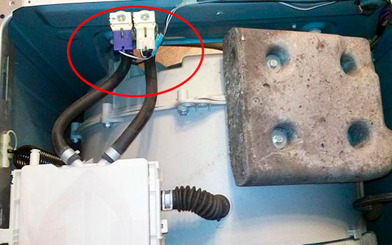

машинка выключена, а в барабан поступает холодная вода. Что делать?
Юрий, Луганск
Младший эксперт, Ответы: 672, Оценили: 342 раз
столь необычная неисправность появляется очень редко, но пугаться тут нечего так как причина проста и банальна - это явный признак неисправности электромагнитного клапана подачи воды и его необходимо заменить.
