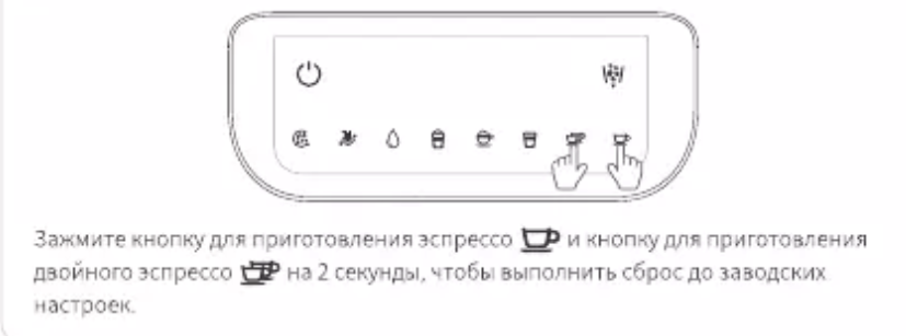

Как обнулить счетчик кофемашины, дисплей включается на 1 секунду и невозможно произвести одновременно нажатие двух кнопок.

Такая же машина, та же проблема, пролистав кучу форумов, просмотрев кучу видео, не нашла ответа. Пришлось самой, известным всем методом "тыка". Всё оказалось просто: на ВКЛЮЧЁННОЙ с горящими индикаторами машине открыла крышку, вытащила поддон и варочную групп (плюсом загорелся ещё и индикатор ошибки ⚠️), а потом поставила обратно поддон (значок поддона пропал), вставила варочную группу и значок вар. группы пропал (правда с 2 попытки, может не защелкнула до конца), закрыла крышку и пропал ⚠️, сразу загорелись все виды кофе
