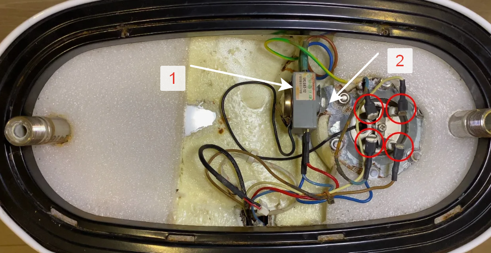

Добрый вечер! Как снять сработавшую защиту при включении без воды? Спасибо!

ОТКЛЮЧИТЬ ИЗ РОЗЕТКИ
снять нижнюю крышку
у термопредохранителя 1 нажать кнопку 2
