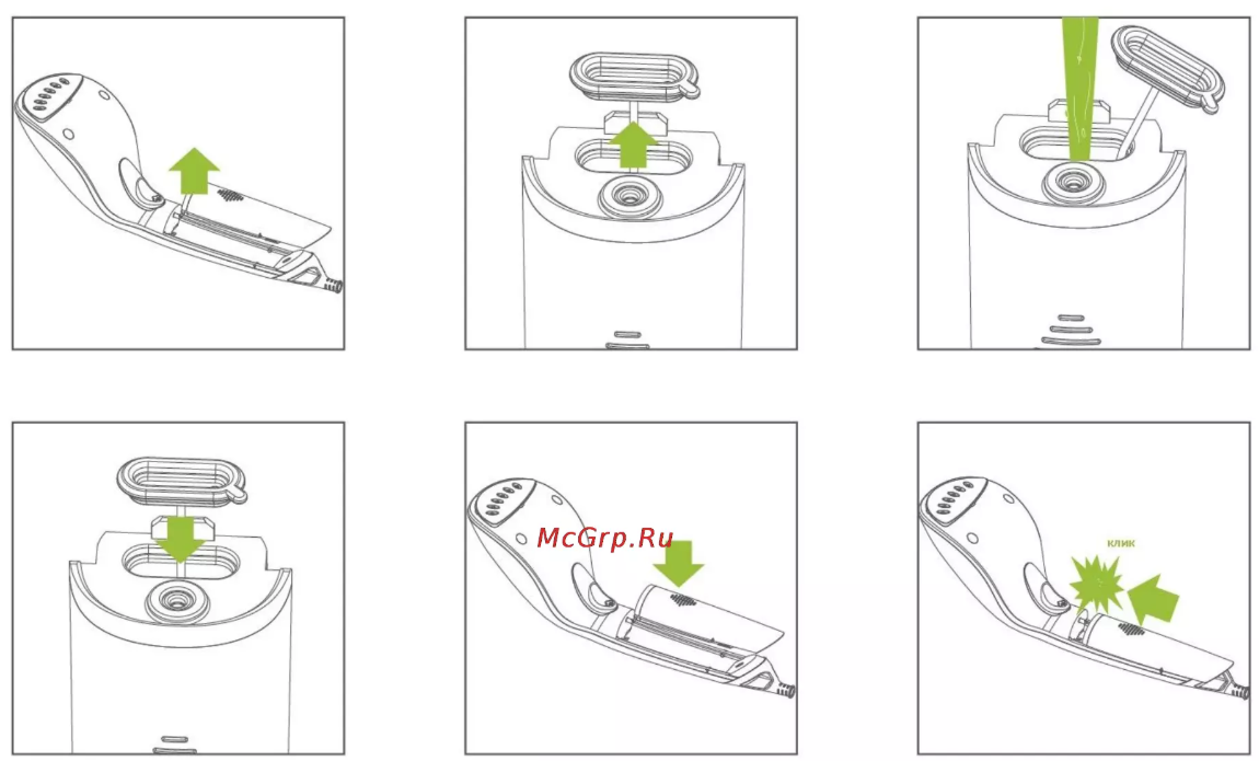

Как залить воду в резервуар?
3 месяца назад
Гуру, Ответы: 130660, Оценили: 12590 раз
Снимите резервуар для воды с прибора, потянув его на себя.
Откройте крышку заливочного отверстия
Заполните полностью резервуар водой и плотно закройте крышку. Капли воды на корпусе сотрите сухой тканью.
Вставьте резервуар на место
