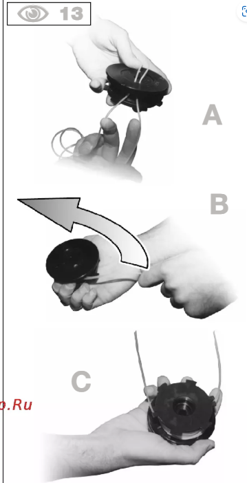

Как заменить леску в катушке триммера
3 месяца назад
Вставить концы новой нити в отверстия внутренней катушки (A).
Сделать петлю таким образом, чтобы получилось два отрезка одинаковой длины, перед тем, как вставить нить в отверстия катушки.
Намотать нить вокруг катушки, распределяя витки регулярно в указанном направлении и при их тесном контакте друг с другом (B).
Поместить концы нити в вырез (C).
