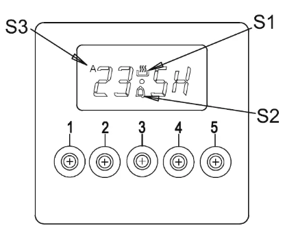

1.настроить часы
Gorenje EEC266W
После подключения аппарата к электрической сети появляется на циферблате пульсирующий 0 00 и начнет мерцать символ S3. Одновременно нажмите клавиши 2 и 3и с помощью клавиши 4 или 5 установите на часах точное время дня. Через 7 секунд после последнего нажатия любой клавиши часы начнут работать. Засветиться также символ S1, который показывает, что часы установлены на не программированную (ручную) работу.
2.выбрать режим
3.установить температуру
см все значения режимов и температуры на ручках
