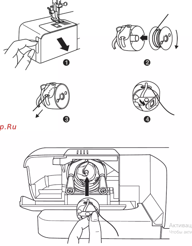

Как достать шпульку
3 месяца назад
Гуру, Ответы: 130520, Оценили: 12588 раз
При установке или снятии шпульки игла должна находиться в крайнем верхнем положении.
Откройте крышку. (1)Держа шпульный колпачок одной рукой, вставьте шпульку в него так, чтобы нить разматывалась по часовой стрелке (направление стрелки). (2)Протяните нить через отверстие, вниз и влево, пока она не попадёт в выходной паз (прямоугольное отверстие) под пружиной натяжения. (3)Возьмите шпульный колпачок за защелку. (4)Вставьте шпульный колпачок в челночное устройство так, чтобы рожок на колпачке совпал с пазом в челночном устройстве, приютом должен раздаться щелчок.
