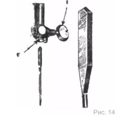

Как правильно вставить иголку на этой машинке
3 месяца назад
Иглу нужно вставлять при самом верхнем положении игловодителя, что достигается поворотом маховика. Плоская сторона колбы на игле должка быть при этом обращена налево, т. е. наружу, а длинный желобок на лезвие иглы - направо, т. е. внутрь к основанию рукава. Обращать особое внимание на правильную установку иглы, так как при неверной установке машина не будет давать петлю. В указанном положении игла заводится в иглодержатель Е и продвигается вверх до упора, а затем закрепляется головочным винтом 1 (рис. 14).
