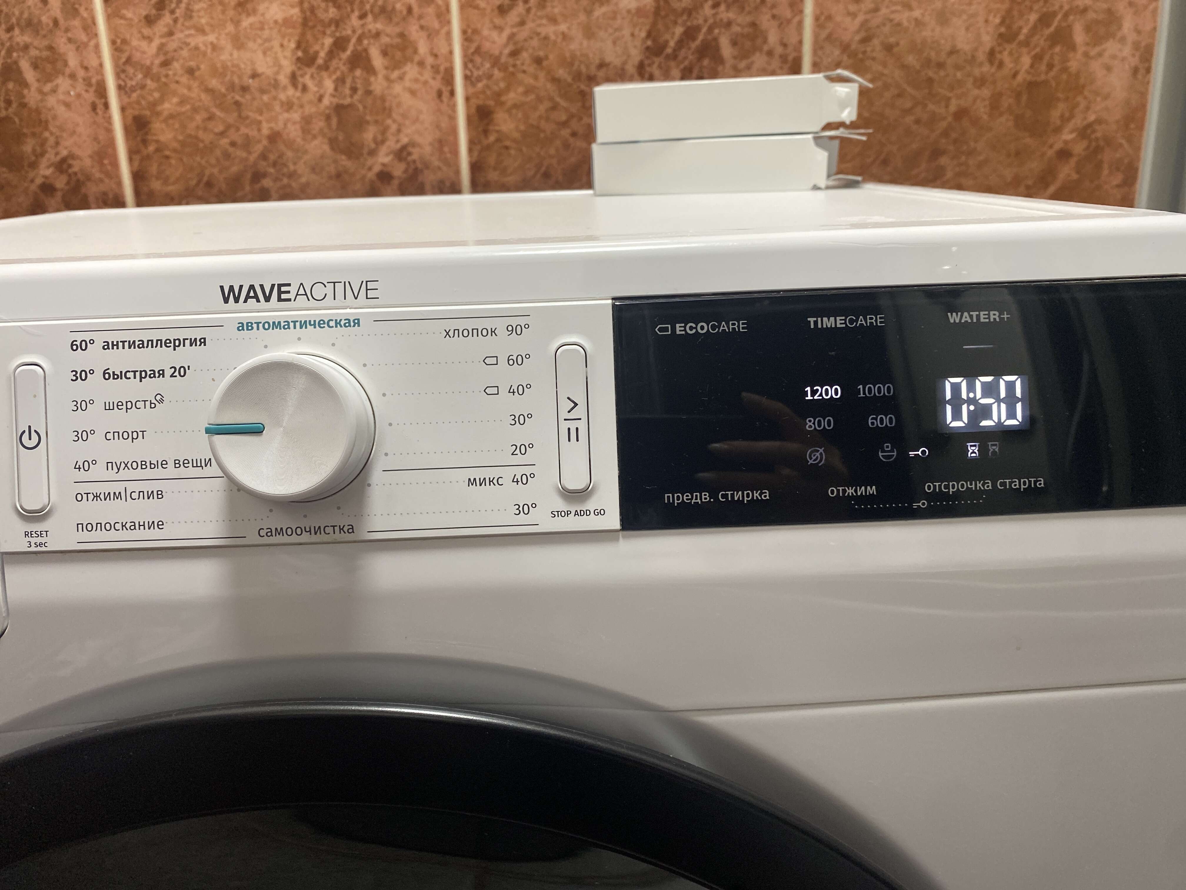

Видимо включился детский режим, всё уже перепробовала
никак не получается его отключить и запустить стирку

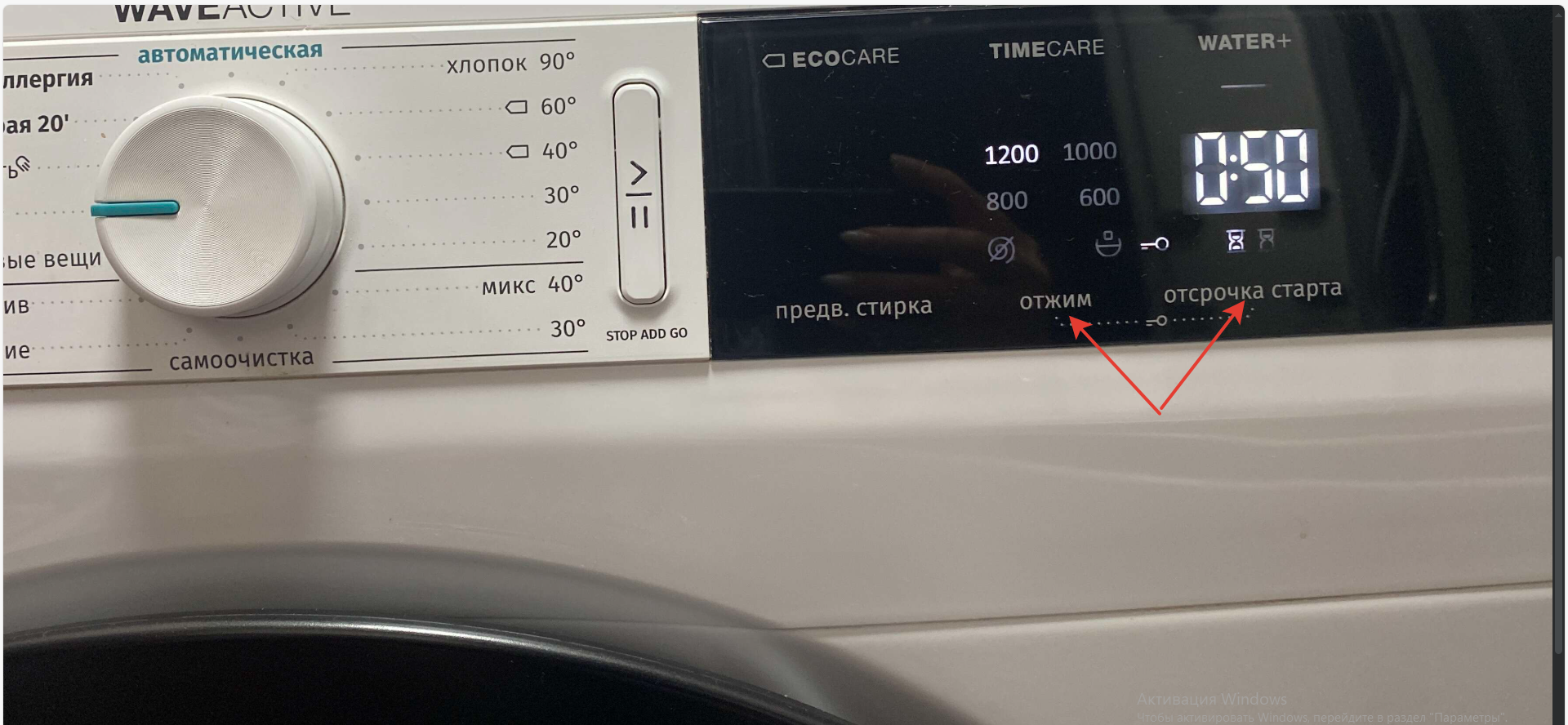

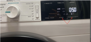

нажать кнопки отжим и отсрочка в течении 3 секунд
для отключения блокировки
