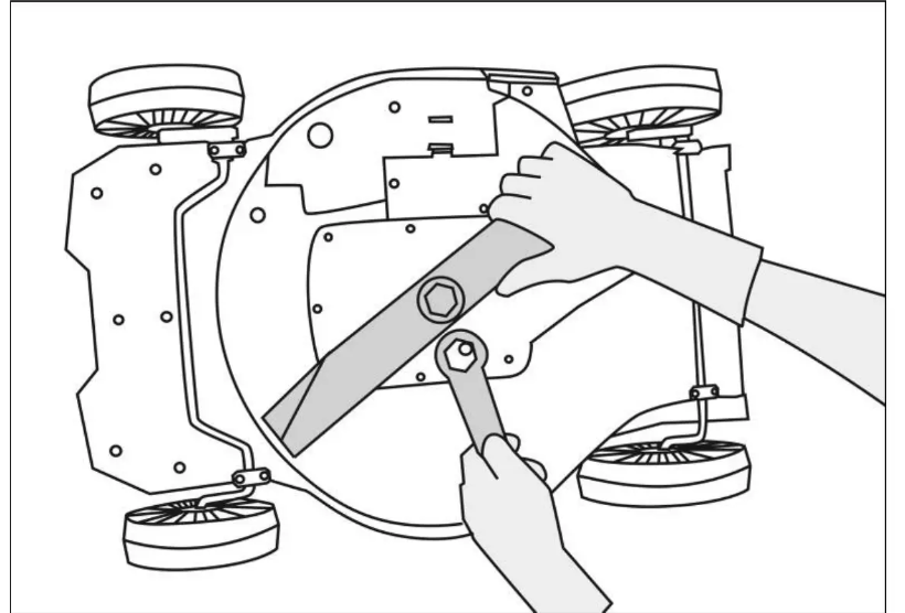

Как отвернкь нож Huter ELM-11А32 ELM-11А32 (70/4/14) [Ответы 1]
Как отвернкь нож
Вопрос 872127
Анонимный, Краснодар
3 месяца назад
Как отвернкь нож
3 месяца назад
Производить замену лезвия можно только после отключения газонокосилки от электрической сети!
Используйте перчатки при замене лезвия.
Зафиксируйте лезвие и открутите болт крепления.
Установите новое лезвие режущей кромкой наружу и, зафиксировав его, закрутите болт крепления
