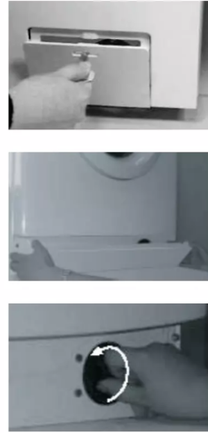

После стирки не открывается дверь, |
Leran WMS 63106 WSD2 повернуть программатор в положение выкл---отключить из розетки--через пару минут после щелчка открыть люк---достать белье если не откроется, в баке вода, слить через фильтр слива https://mcgrp.ru/files/viewer/921318/22 программа не завершена, проверяйте настройку |
