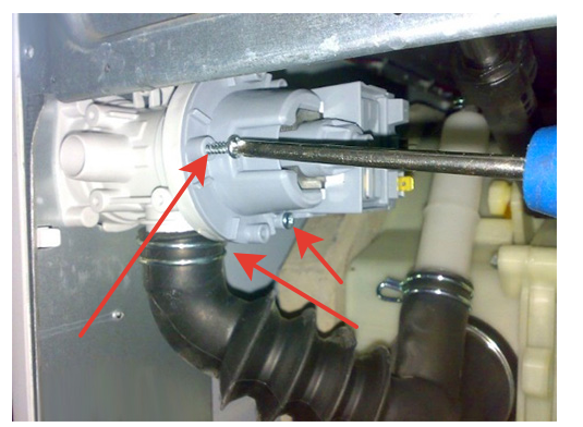

Что делать? Не откручивается фильтр насоса
Bosch Serie | 4 SpeedPerfect WLG20162OE
Вопрос 872222
Что делать ? Не откручивается фильтр насоса |
возможно крышка заблокирована мусором попробуйте разобрать фильтр слива изнутри предварительно отключить из розетки слить остатки воды, для этого шланг слива разместить ниже уровня бака, направив в емкость для сбора воды наклонить машину набок, снять насос |
