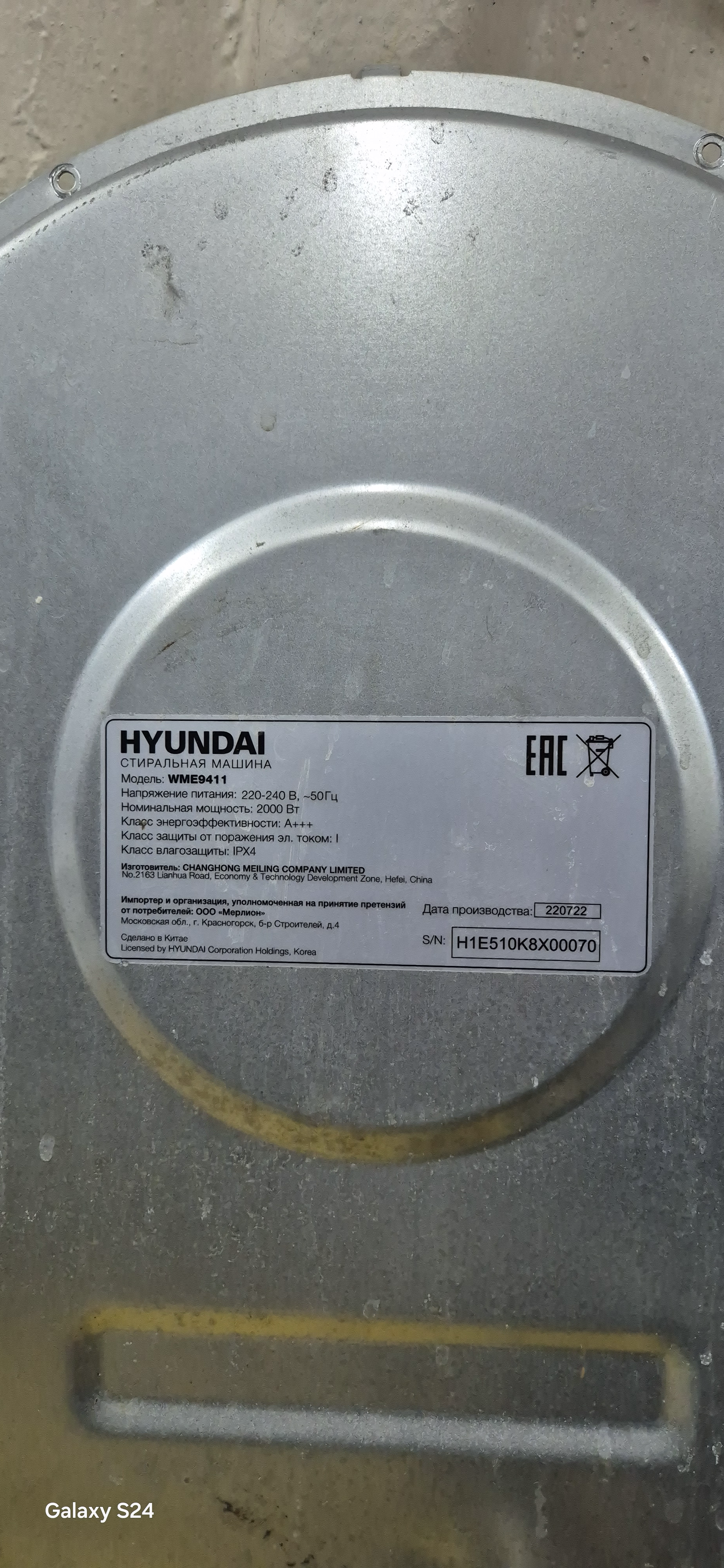

Добрый день!
Имеется СМА
HYUNDAI WME9411.
Процесс стирки начинается набиранием воды. Нет коротких реверсивных вращений барабана. Затем, через 2-3 минуты СМА уходит в режим неисправности Eb03.
Устанавливаю " Полоскание плюс отжим". Вода набирается (барабан, при этом реверсно не вращается). Снова через 2-3 минуты возникает неисправность Eb03, СМА сливает воду и тревога не уходит. СМА не работает и находится в режиме неисправности и звуковой сигнализации.
К сожалению, в интернете нет описания этой неисправности Eb03.
Прошу вашей помощи! СМА в единственном экземпляре и используется небольшим коллективом, находящимся в отдаленном районе (работа вахтовым методом). Необходимо её отремонтировать собственными силами.
С уважением Александр
