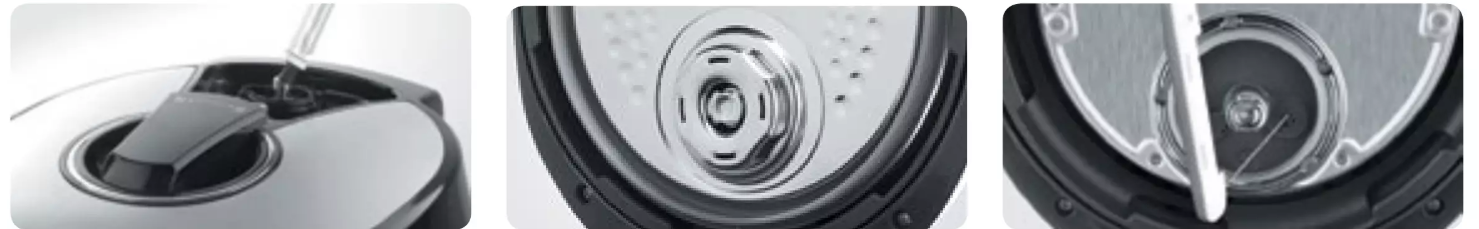

Хочу промыть Мультиварку после приготовления каши. как снять клапан с мультиварки U700?

Промойте клапан под водой и очистите пространство под ним с помощью щетки
Поверните фиксатор против часовой стрелки, снимите крышку и промойте с помощью пригодного для кухонной посуды нейтрального моющего средства. Очистите губкой поверхность крышки, затем удалите влагу с помощью салфетки
Используя иголку на щетке для чистки, очистите внутреннюю часть клапана выхода пара. Во время чистки аккуратно промойте уплотнение, не снимая его с крышки. Уплотнение должно плотно прилегать к крышке
