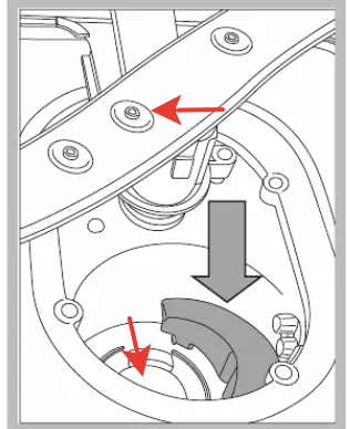

Насос циркуляции неисправен или заблокирован
почистить фильтра насоса осмотреть в глубине крыльчатку
почистить отверстия у разбрызгивателей
