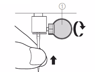

Как поменять иглу правильно? Brother LS 2125 [Ответы 1]
Brother LS 2125
Вопрос 873056
Анонимный, Красноярск
4 месяца назад
4 месяца назад
Гуру, Ответы: 131217, Оценили: 12712 раз
Brother LS 2125
Переведите сетевой выключатель в положение О
Выньте вилку сетевого шнура из электрической розетки.
Поднимите игловодитель в крайнее верхнее положение.
Опустите прижимную лапку.
Если игла уже установлена, выньте ее, ослабив винт иглодержателя монетой и потянув иглу вниз.
Вставьте новую иглу, плоской стороной обращённую к задней части машины, задвигая её как можно выше до упора в стопор
Затяните винт иглодержателя.a Монета
