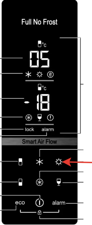

Не отключается режим отпуска
3 месяца назад
Гуру, Ответы: 131233, Оценили: 12626 раз
Атлант ХМ-4621-109-ND
повторно нажать кнопку
или отключить кнопкой (вкл\выкл) из розетки на 5 минут и более, очистить панель загрязнена
повторно включить в работу
andr.caydullin1971 3 месяца назад
При отключении функции отпуск мигает H.
