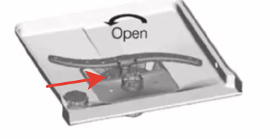

После мытья посуды через дня 2 скапливается в фильтре вода? Почистили фильтр, сифон, все также. В чем может быть причина
10 месяцев назад
Гуру, Ответы: 131216, Оценили: 12893 раз
см установку шланга высоту слива
канализацию возможен заброс сточных вод
на подаче воды установить запорную арматуру
Leran BDW 60-146
если вопрос о фильтре в баке то часть воды внизу должна оставаться, иначе будут пересыхать уплотнители
