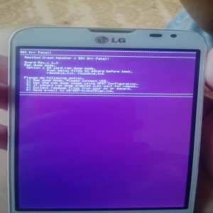

Вот что показывает. И ни как больше не реагирует.

Похоже на аппаратную ошибку. Рекомендую ничего не делать самому, а обратиться в сервисный центр.

Если не боитесь самостоятельно прошивать телефон, то данное видео и инструкция под ним должны Вам помочь
Yuriy,
9 лет назад
помеому просто режим прошивки включен. Зажать кнопку вкл пробовали что бы выключить или аккум передернуть если съемный? потом если нормально не включится Hard reset сделать
Hard Reset. Выключаете устройство, после зажимаете Volume + и кнопку включения, ждете, потом в открывшемся меню кнопками Volume + и Volume - выбираете Wipe Data//Factory Reset и подтверждаете кнопкой включения, ждете когда закончится удаление данных и восстановление настроек на заводские (Внимание! Все данные из памяти устройства будут удалены! Данные на съемном накопителе затронуты не будут)
