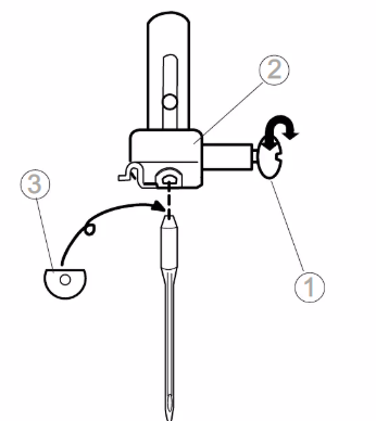

Как правильно поставить иглу
Comfort 14
Вопрос 874401
Как правильно поставить иглу |
Comfort 14 Отключите машину выключателем от электросети. Поднимите иглу в крайнее верхнее положение, вращая маховое колесо на себя, и опустите рычаг прижимной лапки. Ослабьте винт крепления иглы Вставьте новую иглу в зажимное приспособление плоской стороной от себя. вставьте иглу вверх до упора, затем туго затяните винт фиксации иглы 1 Винт фиксации иглы 2 Зажимное приспособление иглы 3 Плоская сторона иглы |
