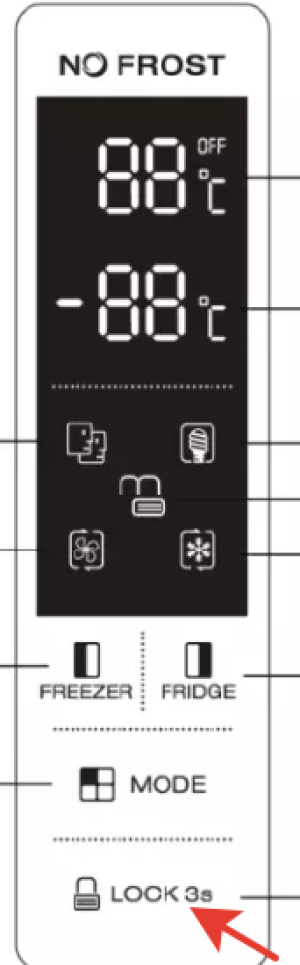

Здравствуйте! Не получается выставить температуру на дисплее. Нажимаю всё по инструкции, но слышу только сигнал, цифры не меняются ни при каком раскладе. Это брак?
2 месяца назад
Weissgauff WSBS 500 NFW Inverter
попробуйте нажать кнопку 3 секунды
кнопкой Mode выбрать другой режим (кроме smart режима)
