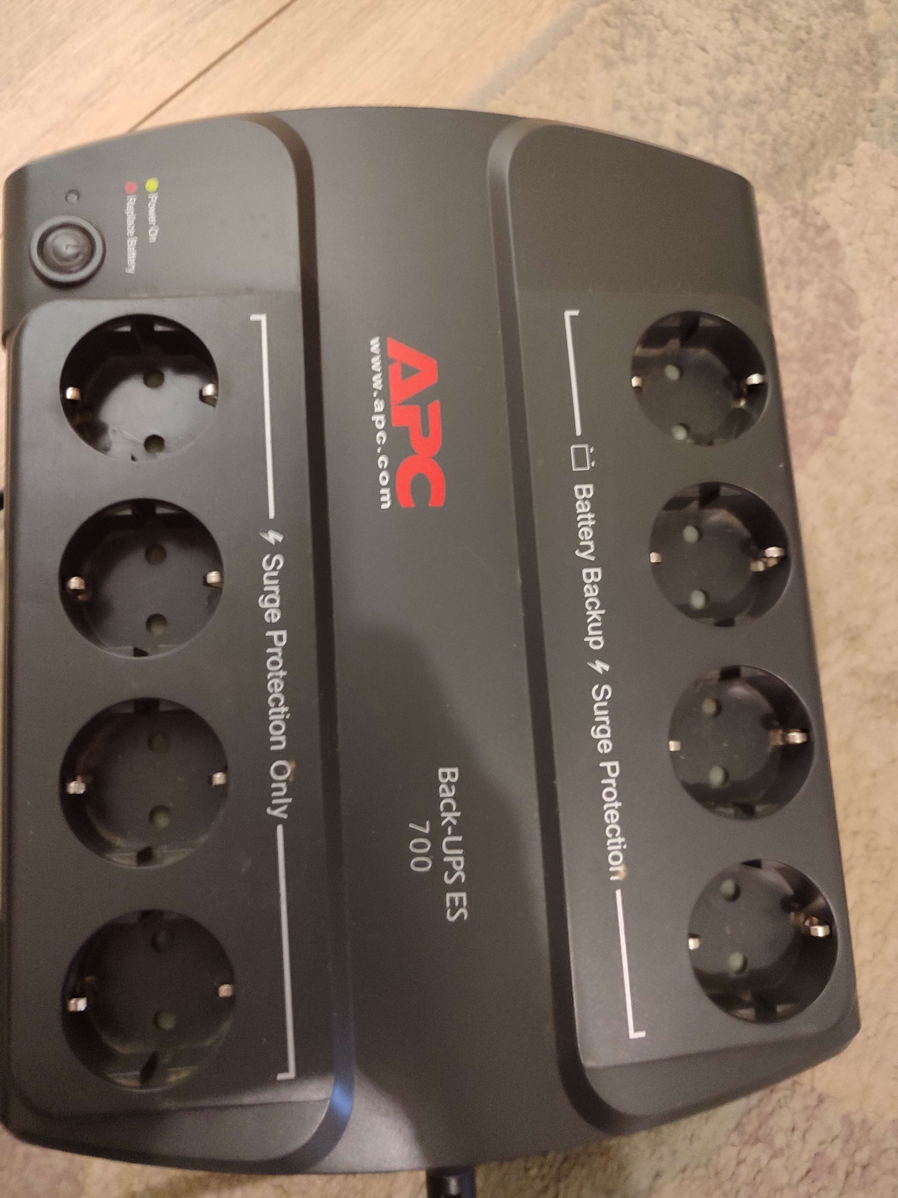

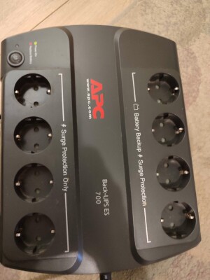

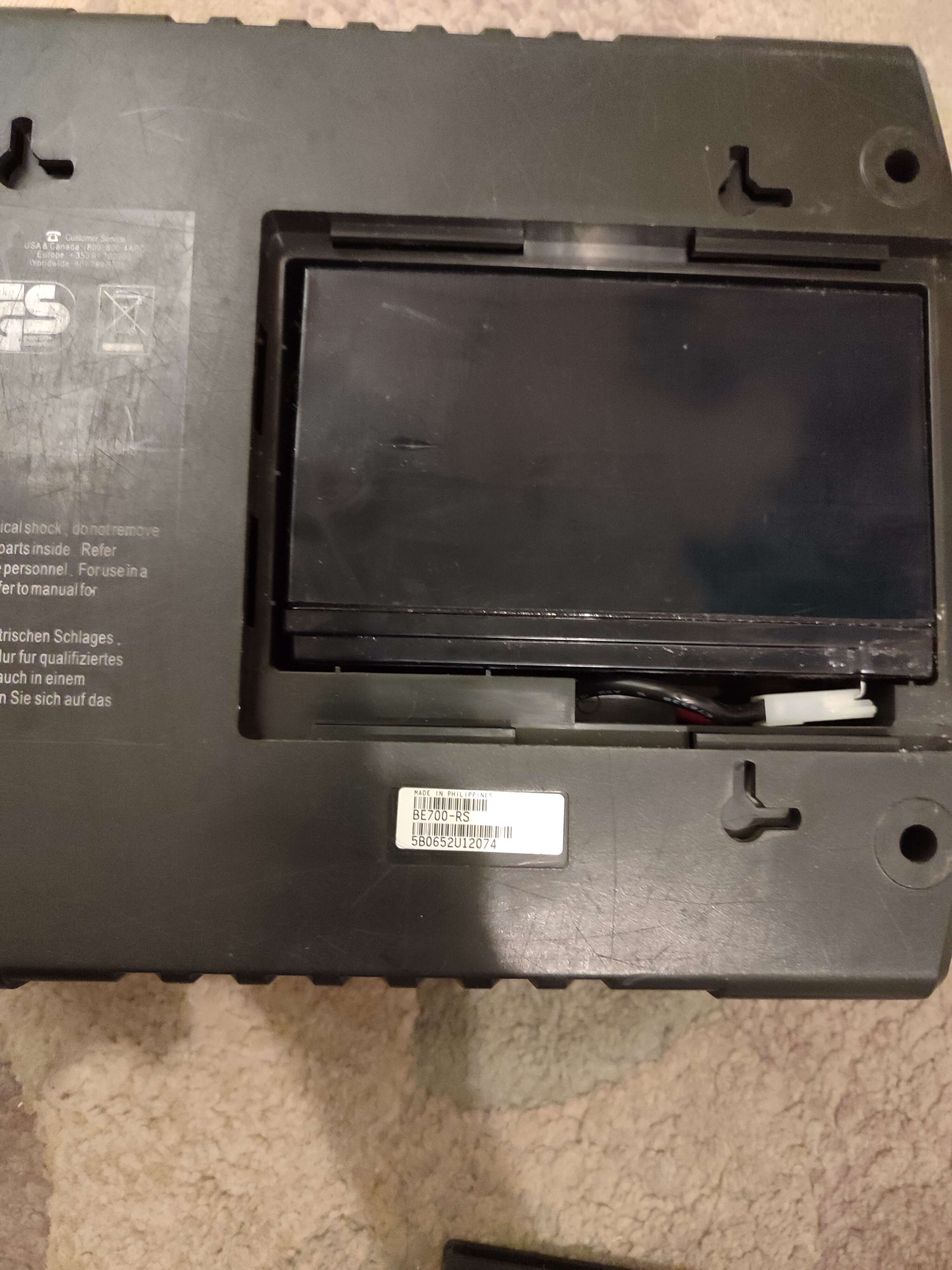

Добрый день! Подскажите,а как можно зарядить аккумулятор?
APC Power-Saving Back-UPS ES 8 Outlet 700VA 230V CEE 7-7

Если аккумулятор разряжен до уровня 9V или ниже, то требуется стороннее зарядное устройство. Но, если аккумулятор рабочий, то сам бесперебойник будет подзаряжать его во время работы. Обычно когда аккумулятор уже не держит заряд, то уровень напряжения его падает настолько, что включиться бесперебойник уже не может. В этом случае нужна замена батареи на новую.
