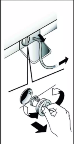

Сломался замок дверцы как открыть?
Leran WMS 12832 WD2
Вопрос 875129
Сломался замок дверцы, как открыть? |
Leran WMS 12832 WD2 Скорее внутри остатки воды или программа не завершилась проверяйте настройки Отключить из розетки слить остатки воды через аварийный слив(трубка) https://mcgrp.ru/files/viewer/434027/32 |
