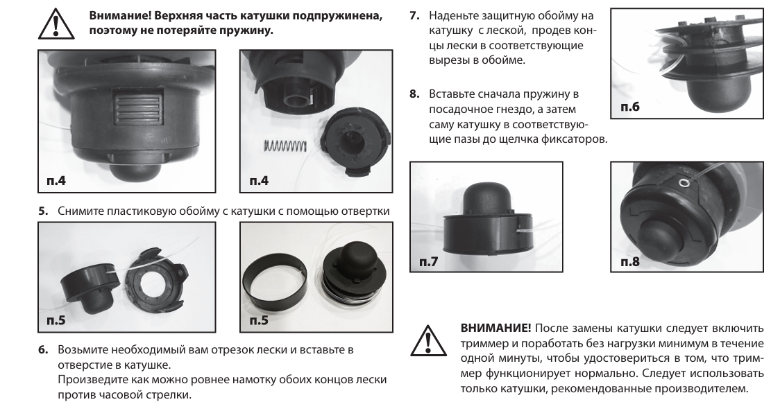

Как снять катушку с триммера 320? Где находятся фиксаторы что бы ее открутить?
Patriot PT 320
Вопрос 875351
Добрый день. Как снять катушку с триммера 320? Где находятся фиксаторы, что бы ее открутить? |
Замена катушки с леской Patriot PT 320 1. Следует установить клавишу пуска в положение «ВЫКЛЮЧЕНО» и отключить шнур электропитания . 2. Удостоверьтесь, что Вы занимаете прочное положение на ров ной поверхности. 3. Переверните триммер. 4. Одной рукой удерживайте триммер в районе двигателя, а дру гой нажмите одновременно на два фиксатора на катушке для снятия верхней части |
