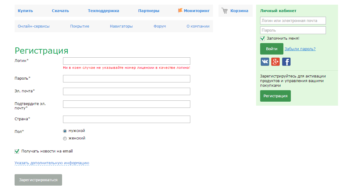

1. Регистрируемся на сайте www.navitel.su
Prestigio GeoVision 5200
Заполняем все поля, придумываем логин, пароль, дважды вводим адрес существующего почтового ящика, которым можем воспользоваться (для тех, кто не знает как создать почтовый ящик, создаем за минуту по этой инструкции), выбираем страну и пол, и нажимаем кнопку Зарегистрироваться. Далее нам необходимо зайти в почтовый ящик и подтвердить регистрацию, пройдя по присланной ссылке. Об этом нам сообщит система после нажатия кнопки зарегистрироваться.
После подтверждения заходим в личный кабинет, для этого вводим логин и пароль в верхнем правом углу сайта.
Если этот раздел отсутствует, а вместо него есть приветствие с Вашим логином, значит Вы уже авторизованы.
