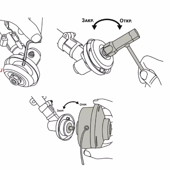

Замена катушки |
см https://mcgrp.ru/files/viewer/1002226/21 см https://mcgrp.ru/files/viewer/917759/14?ysclid=md5x66qsfv346994354 Для установки соответствующей насадки зафиксируйте ступицу вала и открутите крепежную гайку. Вал шпинделя имеет обратную резьбу.Открутите гайку, снимите чашку и крепежную шайбу диска (стопорную шайбу оставьте на валу шпинделя) и накрутите катушку. Затяните. Гайку, чашку и крепежную шайбу сохраните для крепления диск |
