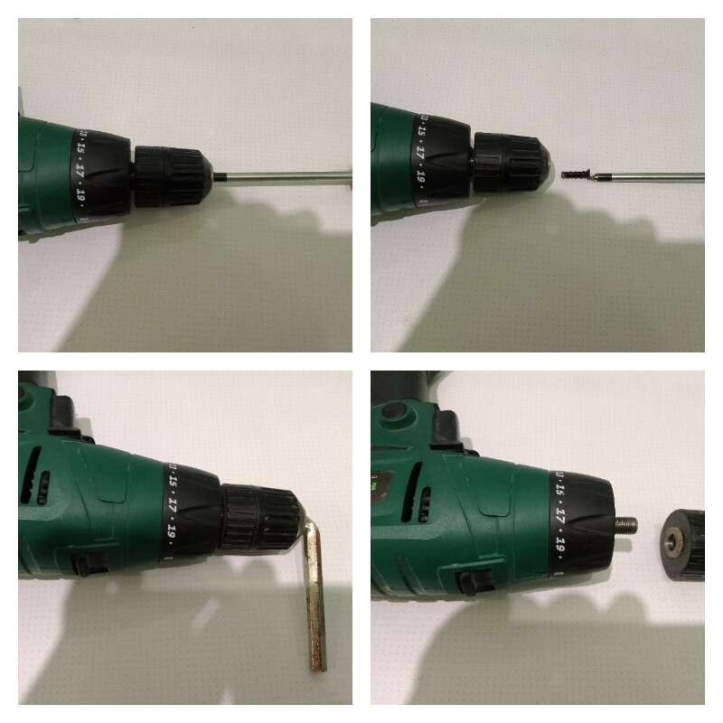

Как снять патрон
Интерскол ДШ-10/320Э2
Вопрос 875826
Как снять патрон |
снять быстро зажимной патрон отключить из розетки разжать кулачки патрона крестовой отверткой выкрутить винт по часовой стрелке(левая резьба) вставить шестигранник, зажать в патроне установить режим сверление молоточком резко ударить по краю шестигранника против часовой стрелки(обычная резьба правая) скрутить патрон против часовой стрелки |
