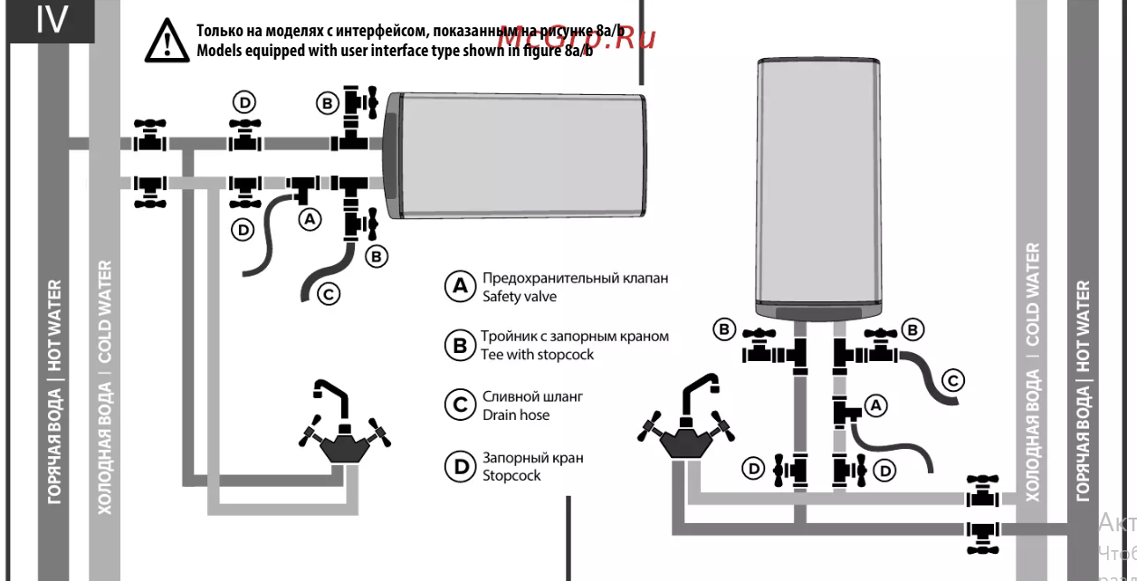

рисунок монтажа по инструкции
неправильный монтаж и подключения
