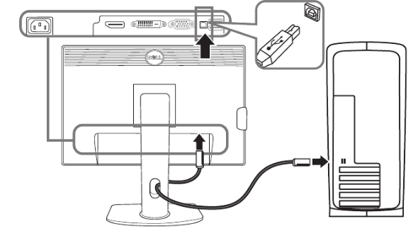

монитор работает , но входы для флншек с боку и снизу не работают, сигнал на комп не идет при подключении флешек - они не включаются
это брак или надо их подключать
монитор новый - только подключила

Скорей всего Вы забыли подключить usb кабель от монитора (разъем usb тип B) к системному блоку, как это показано на картинке.
Dell U2412M BK/BK
Либо необходима установка драйвера usb-концентратора (должен быть на диске, входящем в комплект поставки монитора)

их нужно подключить кабелем идущем в комплекте
