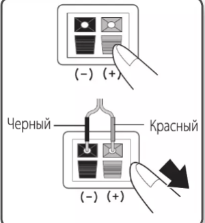

Как подключить колонку |
Подключение https://mcgrp.ru/files/viewer/155438/19 Нажмите вниз фиксатор контактного терминала на задней стенке громкоговорителя. Вставьте провод с черной изоляцией в черный контактный терминал (–), а провод с красной изоляцией в красный контактный терминал (+). Выполните подключение к разъемам на задней панели домашнего кинотеатра цвет гнезд для подключения каждого громкоговорителя должен совпадать с цветом подключаемых штекеров. |
