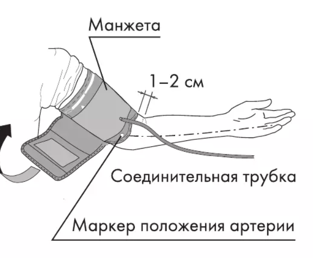

Ошибка ERR----сообщение о нестабильном давлении из-за движений во время измерения. Повторите измерение. Не двигайтесь и не разговаривайте во время изме-рения. Разница между систолическим и диастолическим давлением не превышает 10 мм рт. ст. Компрессор работает, но в манжете не увеличивается давление воздуха Наденьте манжету, как показано на рисунке |
