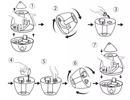

Куда заливать воду, у меня она выливается, откручиваю пробку и заливаю туда, правильно? |
Marta MT-2370 Снимите крышку с резервуара для воды. Заполните резервуар чистой холодной водой. Плотно установите крышку резервуара на место. Соблюдайте последовательность действий, указанную на изображении Никогда не наполняйте прибор водой с температурой выше 40˚С. Не снимайте резервуар во время работы увлажнителя |
