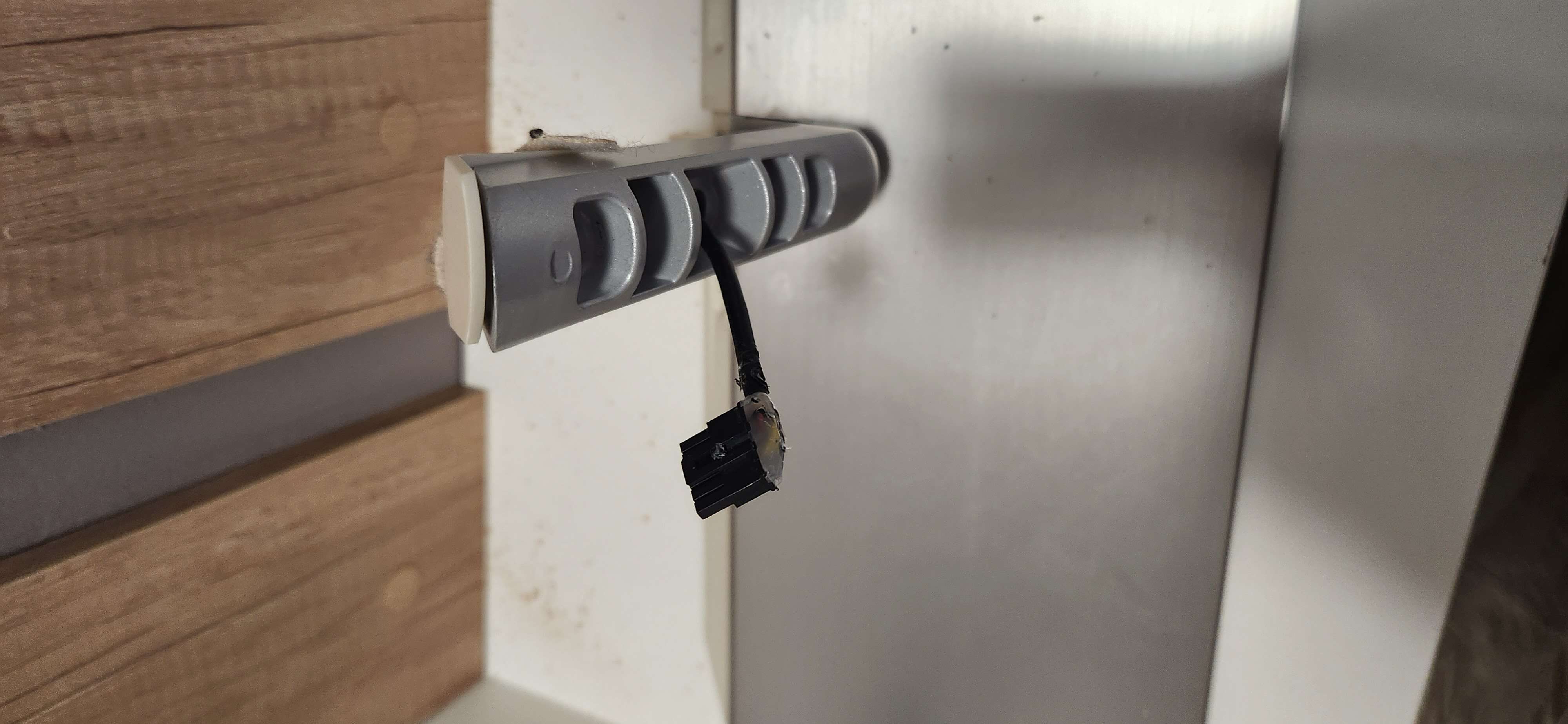

Добрый день. Подскажите пожалуйста, у нас много лет стоял данный телевизор на приставке. Сейчас, захотели его повесить на стену, но столкнулись с проблемой . То, на чем он стоял (подставка) , в ней видимо встроенные колонки (звук? Соответственно подножку мы сняли- с ней логично, что на стену не прикрепить тв. И теперь пишет, что звука нет. Может что то нужно в настройках отключить/включить? Подскажите пожалуйста.

Да, динамики этого телевизора конструктивно выполнены в его подставке, без подставки звука не будет. Если хотите использовать настенный вариант, то либо меняйте телевизор, либо крепите подставку за телевизором на стену и восстанавливайте все соединения.
